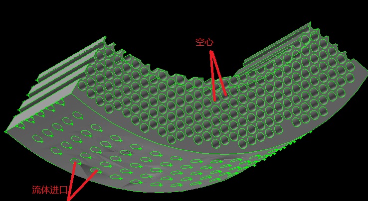

在做一个纯液体流动的设备流程模拟,在流体进口的部分网格无法划分了,请高手指点一下。谢谢!图片中有关于几何结构的信息。流体进口是由许多小口进入的,直径为60mm,设备直径为3200mm,内部是管子(不模拟管子内部的流动)。请高手给予一点指点。

这个是不是全部要用非结构网格?

周期对称吗?周期网格
