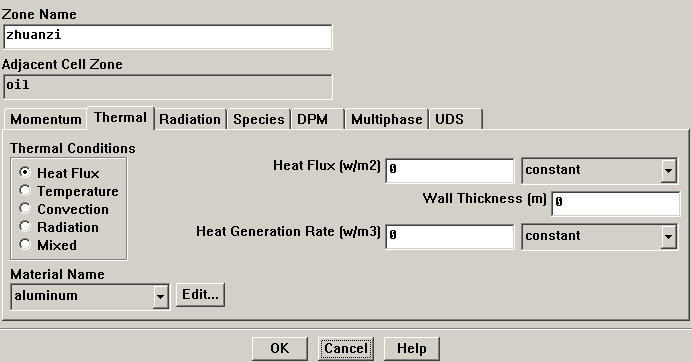

对于环形缝隙(内圈旋转,外圈固定)中流体的流动,如果要考虑粘性生成的热效应,那应该怎么设置啊?需要哪些参数?

在模型中打开即可,不需要什么特殊的参数,只需要你材料中的粘度参数填好。

哦,谢谢版主!我之前试过,就是激活能量方程,然后在viscous model中勾选viscous Heating这一项,但是这样的话,就需要考虑温度了吧!比如下面的图中,该怎样设置呢?

个人感觉既然你模拟生热现象,温度是必然要考虑的吧。这些参数需要你根据你的模型来添加,第一个就是热流(密度)下面的是热生成率,如果你没有考虑固体的话,可以输入一个壁厚,这些名词不清楚的话上网搜一下,很容易理解。

这是壁面边界条件啊。。第一个是热流量边界条件。。。第二个是等温的边界条件。。。第三个是对流边界条件。。我就用过这三个
