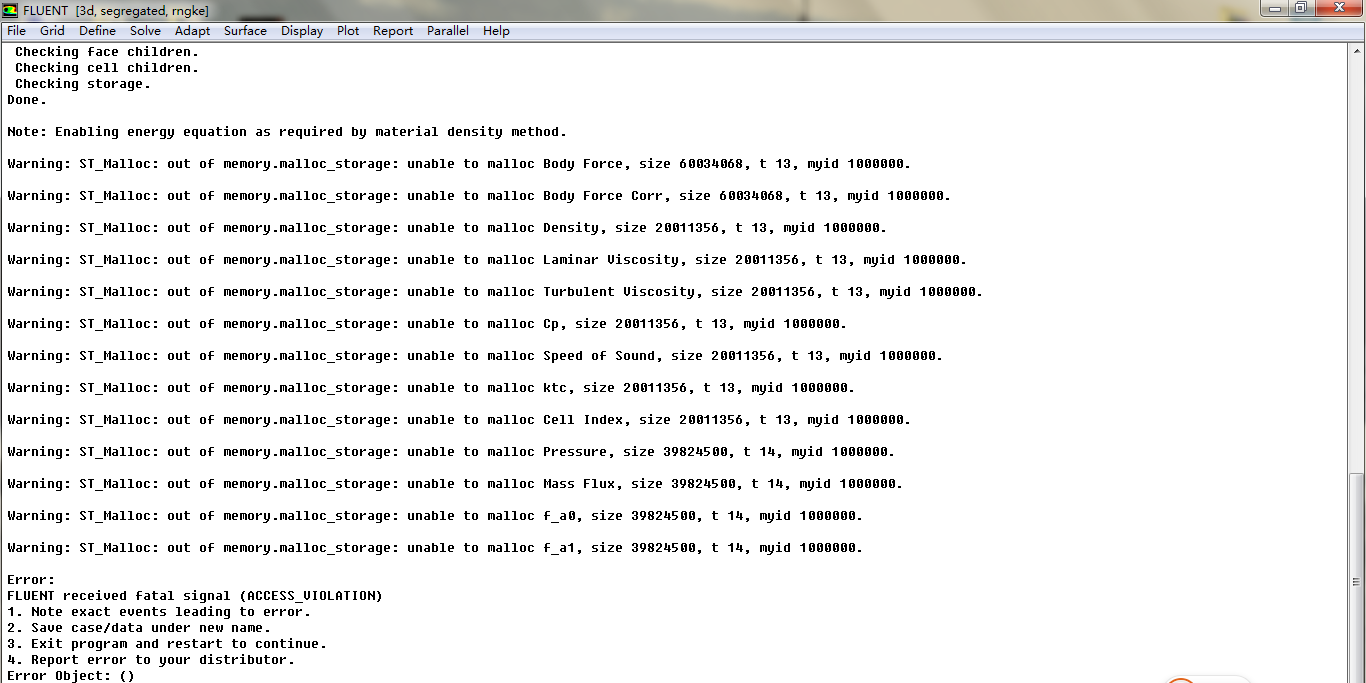

Fluent新手请教诸位大神,这个是神马情况?

网格没有问题,是不是边界条件设置有问题?

内存不够 建议减少网格或者增加内存条

多谢~多谢~
