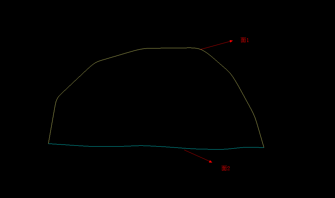

最近一个朋友给我给我发了一个模型,大意是几何模型改变了,不知道拓扑该怎么弄了,可能是模型变化比较大吧!不知道怎么入手了,下面我讲几何模型简化,用类似的2D的方法聊聊该怎么改拓扑,不懂得可以询问呀!哈哈

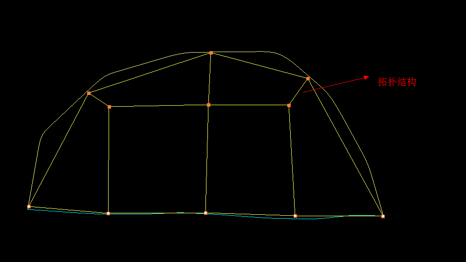

下面是原始模型建立的拓扑

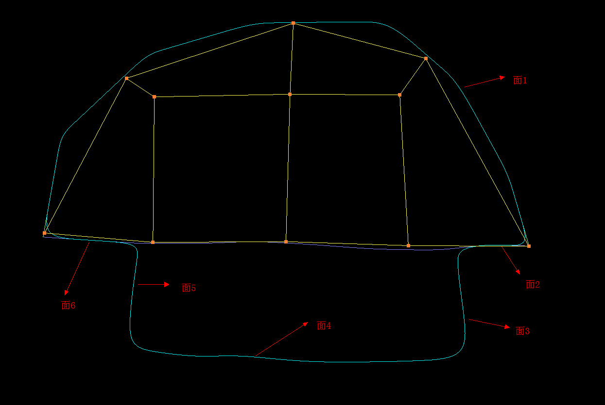

新的几何模型,模型变化
面5与面6相交,面2和面3相交,在这个位置需要添加内部面

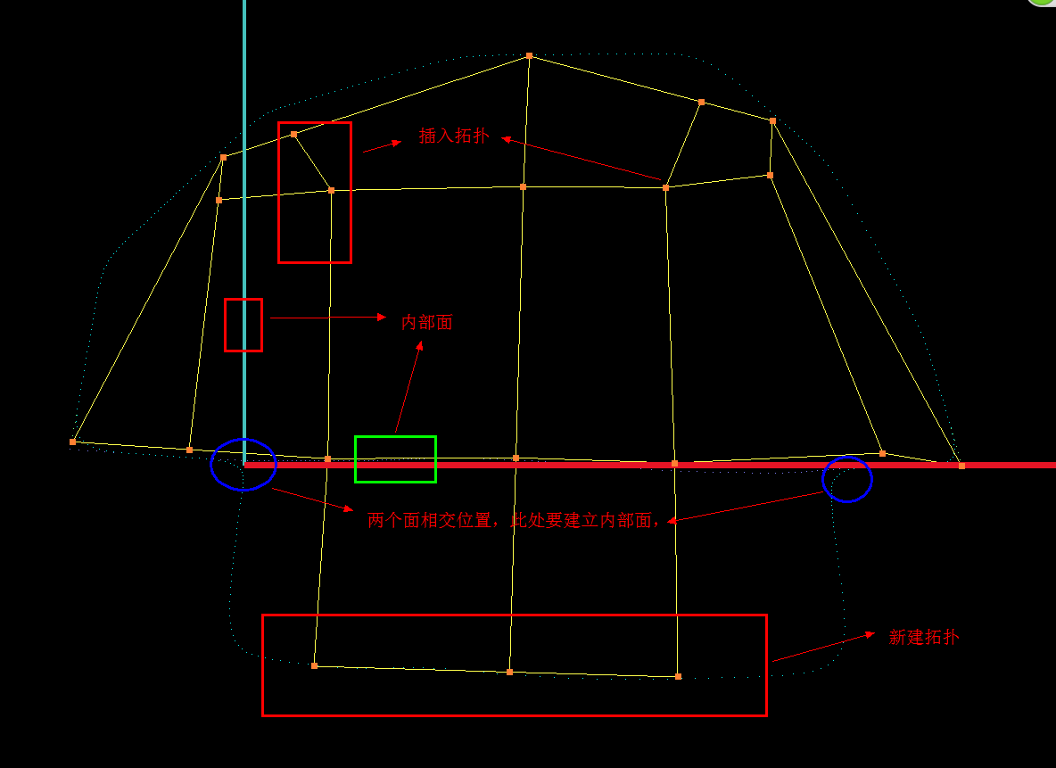

下面我把添加位置,及插入的拓扑标示出来,大家可以看看拓扑的变化,和面的位置

创建内部面也是需要技巧,找不到多少用SURF load方法创建的资料,我试了几种方法
1.创建两侧面:把切平面放到需要位置,load  plane,然后调整参数,但得到的平面太小,如果调整scale,它会离开切平面。
2.创建内部圆:用load -elip,即使调整参数,得到的圆柱怎么看怎么不像想象的样子
3.创建内部圆,把你图上的面六复制,然后再把它沿轴方向延长,但在reload current里没法调
4.创建内部圆,可以先得到面6的fra,再把fra存成quad,在载入quad,调整载入的quad,问题如上,调整不出想要的结果
感觉软件不像做数学题,想想说不定就会了,但软件操作要是不会,你再怎么想会不了。
还请楼主讲解一下怎么创建内部面。另外,创建了一些内部面,看起来有些乱,topo的创建,点的关联更难了,这怎么处理呢?
