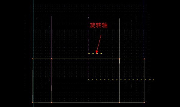

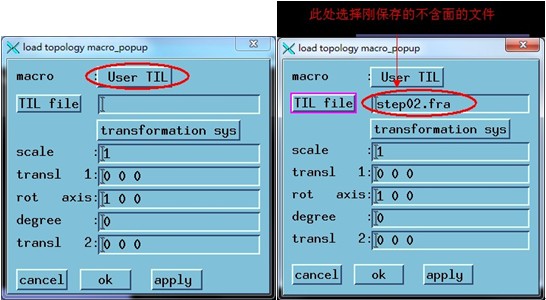

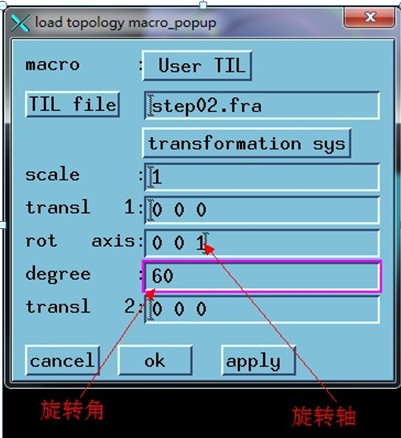

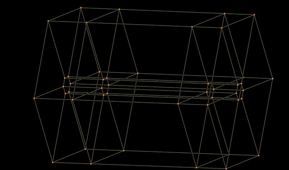

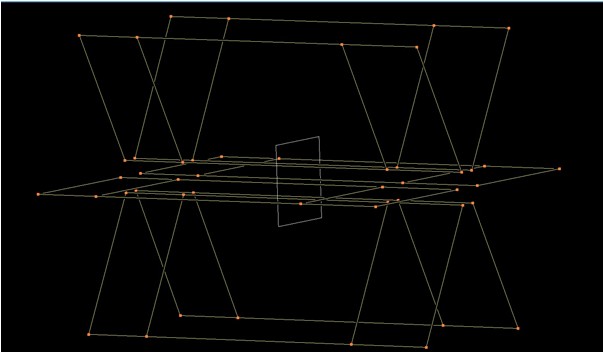

对于一些对称的模型,要做的拓扑也应该是对称的。这种情况只需要做一部分,储存起来,然后用topo菜单下的read MACRO,调整好参数,将储存的topo复制到其他部分即可~~~
注意:1、被复制部分储存的时候要记得删除掉所有的面,否则面也会被复制进去.;
2、如果有重合的部分,记得删掉多余的点并进行连接。

如果只想保存一部分topo,又不想删除面,可以用save group as。
