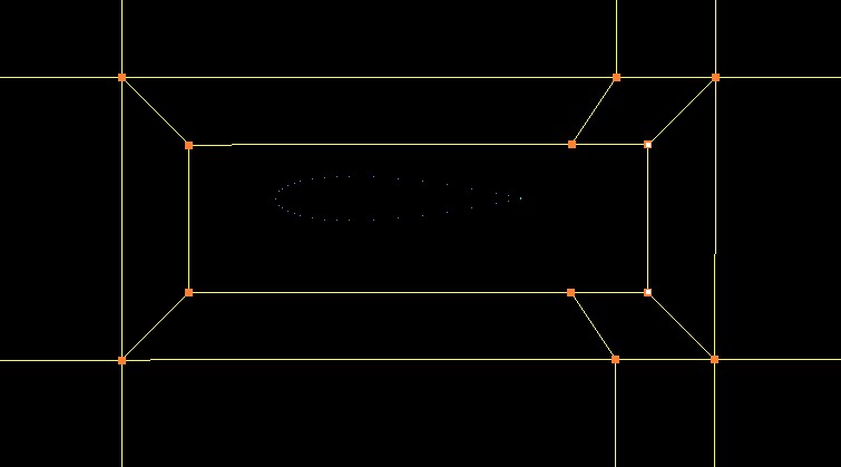

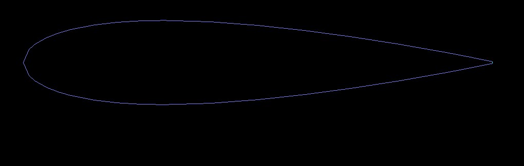

一个翼型,画的时候边界层设置好像没有效果啊 而且后缘部分很糟糕,怎么回事啊?附件中有翼型数据,分成两段,前面是一段,后缘很小的是一段。

1 可以插入一些拓扑或者调整网格密度;
2 在合适的位置添加内部面
 楼主| 发表于 2013-8-3 13:49:20 | 显示全部楼层
回复 2# jia2010 的帖子
试试先
