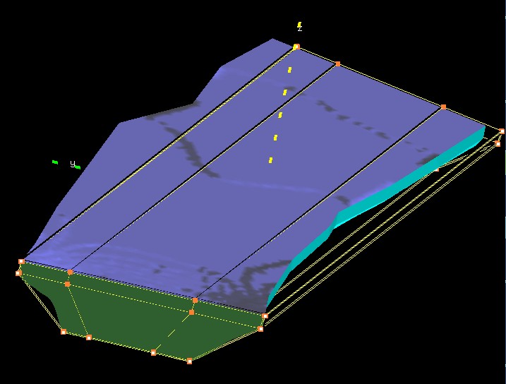

昨天发的河床网格,大家都看到了,其实拓扑是非常简单的,我们来看一下
其实就是第一个图形中平面拓扑拉伸,首先在一个平面中建立拓扑,然后沿着河床方向拉伸,(没有内部面)
至于河床底面凸凹不平等等,这些在GridPro都不受影响。
从这里大家可以感受到GridPro在拓扑重用方面的厉害,因为当类似的河床出现时,河底曲面都会发生变化,
但GridPro 的拓扑是不受影响的,仍然可以使用
