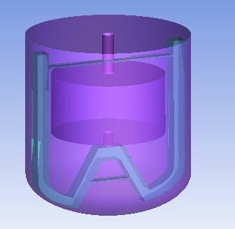

这个怎么用icem画网格啊~~前辈们指导一下~
1826
dy2064
dy2064
34
发表于 2013-8-22 10:05:35
流体域是外面的槽体减去里面的桨叶、两个小圆柱、一个大圆柱,具体的如图所示:新手上路,大家给个思路吧~
manchat
manchat
334
发表于 2013-8-22 23:53:39
连通的流体域建一个body,连通的固体域建一个body,然后自动给两个body画四面体网格,这是比较简单的一种方法。当然有些小的结构比如内部的小圆柱和下面的A形中间那一横得单独定义网格尺寸,祝成功!
