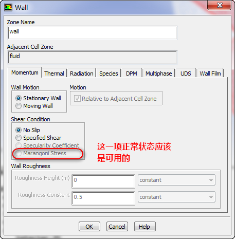

用hm帮助文件做练习,导入到fluent中,wall的参数是可以设置的,
但是用我自己画的模型,画网格,导入到fluent中,很多参数是不能设置的。
请教各位大师:这种情况怎么解决

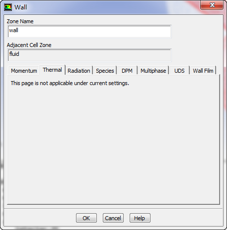

接上面,还有一张图

你没有开启相关物理模型,相关选项当然就不能设置了。
比如说thermal选项只有你开启energy方程后才能设置。
