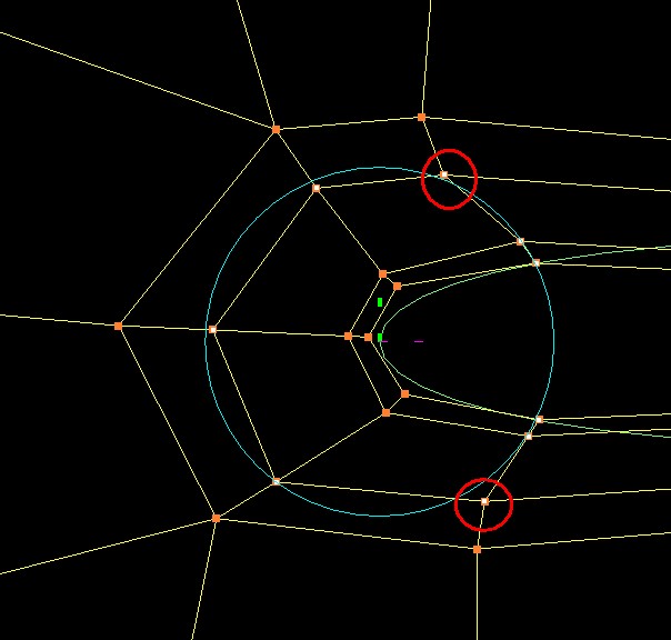

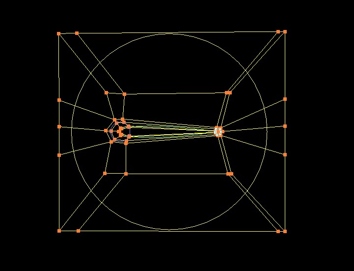

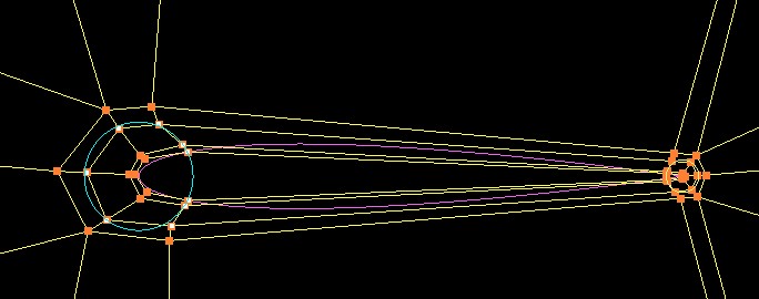

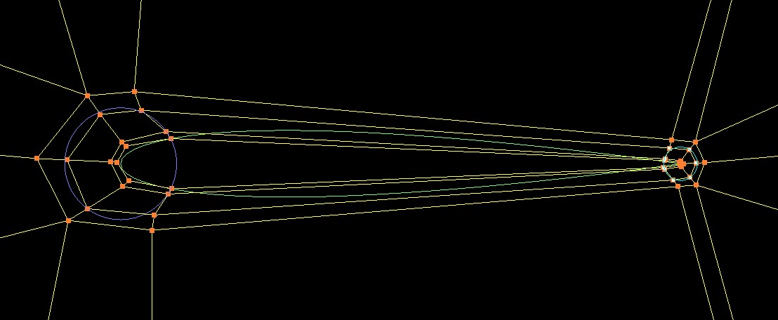

根据官方的几何文件,自己构建拓扑,生网格时出现奇异点,不知怎么回事,麻烦高手解答下 谢谢了 源文件附上

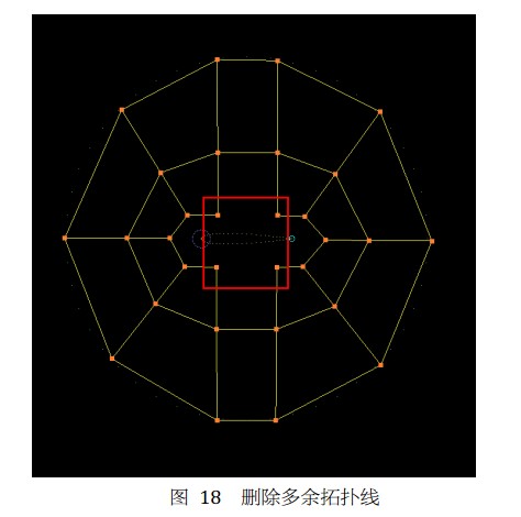

按照教程做完全没有问题的,你的翼型和两个内部面周围的拓扑构建有问题,直接在你的图上没法改,建议你重新做一下拓扑,对照教程一步步的来,有一点没注意可能就回出现问题。而且我大概看了一下你的拓扑,猜测应该这一步没有做好,如图

内部面的点有点问题     改的话 稍微有点麻烦   推荐先从楼上贴的那个图18那步开始做。   先把这个也保存吧,等熟悉之后再练习改动这个,会有助于理解

这两个点是什么问题呢 呵呵

那两个点向外侧有两条拓扑线,向内侧没有拓扑线。, 应该是一边 一条。  还有尾部也有两个这样的点

这个部面上关联的点应该是可以直接用I键插入的    直接插入的话会沿着机翼插入一整圈   所以图18里删掉了那两条线,这样再插入的时候刚好就可以只有半圈了 。  不太容易说清楚   猜测大概就是这个目的把

你说的有道理,删除两条线的目的应该就是为了方便一次性插入半圈。只是看教程,这一步很容易让人觉得是为把上面对称的两条线拉下来得到翼型的拓扑。图18里明明删除了两条拓扑线,翼型的拓扑应该断了才对,但巧妙的拉下上面两条拓扑线,翼型的拓扑又完整了,而且内部面的拓扑也构造完成,这一步不知是巧合还是提前就想好了,感觉这一步操作,很精彩。。。
