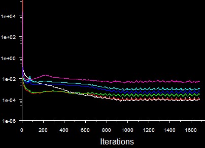

计算模型是用的压力进出口,残差图在一定步骤以后就上下波动,这是因为什么?求指点!

原因很多;换换算法,检查下网格

可以把边界条件调整一下,比如进口速度先降低再逐渐增加到目标值,或者出口压力先放宽在逐渐增加到目标值

网格如果加密的话,电脑承受不了了,模型有点大,只能换算法,后来我把收敛因子调小了,也能收敛,不过二阶的收不了...

一般我是用比较简单的边界条件初步计算,如果没什么问题,就不用考虑重新更新网格,然后在逐渐把边界条件复杂化,在这个过程中如果求解器“抗”的住就过去了,如果抗不住就把松弛因子调小,大致就这样,不知道说明白没?
