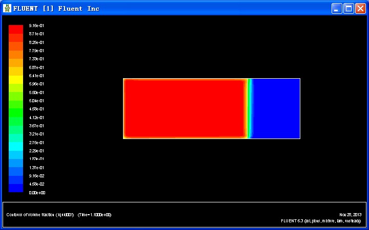

我模拟的是封闭空间的传热,就是封闭的圆柱体,初始时候气液两相的液化天然气(沸点112k),初始流场温度为111k,充装率为63%,周围都是wall壁温为200k,传热以后,液相的受热以后会向气象蒸发,气相的压力会上升
我的问题是:我现在要得到的是绝对压力随时间的变化曲线。但是在操作条件设置时候,设置的压力参考点。默认的是远点,我也相应修改了压力的参考点。。这样子我就得不到模型内部的绝对压力,我很苦恼。打扰您了斑竹,跪求解决办法。

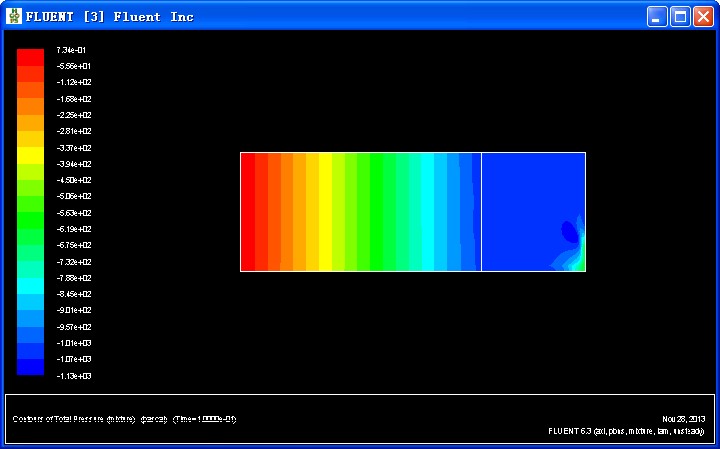

附件中分别是气液相分布图和总压力云图,因为我选择的压力是0,0,而底部的压力是最大的,所以会出现负压,我设置了压力参考点为气相参考点以后压力为正值,这个都是次要的
我要得到的模型中的绝对压力得不到,我现在要得到的是绝对压力随时间的变化曲线,请问各位大神绝对压力值怎么得到(注:因为我的是封闭流场,而且是非稳态的,所以流场中没有点压力是不变的。)

这个是总压的云图
总压云图
 楼主| 发表于 2013-12-4 22:04:28 | 显示全部楼层
也就是说是不是在非稳态模拟时候,一般情况下模型中的每个点压力都是变化的,
这样子是不是意味着 ,在做非稳态模拟时候,fluent是不能够给出流场的绝对压力的。

对于你的问题绝对压力的理解:绝对压力=表压+参考压力,fluent中一般读出来的是表压,这样不就可以得到你的绝对压力了吗?

哦,我知道那个fluent 给出的是表压,但是在计算中参考压力是不是一直都在变?

不好意思哈,我上面的写的不对,应该是绝对压力=运行压力+表压。运行压力就是你所设置的,一般都是一个大气压,如果你想得到绝对压力的话,你可以设置为0,这样的话绝对压力=表压。

但是正常情况下,我设置的operation condition 中设置为一个大气压,因为模型是封闭的模型,不应该会出现负压,因为受热以后压力都是一直在增加的。

1. 当fluent设置了压力参考点的话,fluent每次迭代,输出压力云图时候都会减去该参考点的压力,得到的就是相对于相对于参考点的相对压力。

你说的参考点的压力是绝对压力或者表压,是变化的,但是运行压力(就是你所设置的压力)是固定的,fluent在每次迭代中调用的是这个值。

这样吧,如果,我现在设置operation condition 中的压力为0 ,参考点默认为0,0(也就是说原点)那我得到的static pressure压力云图,就应该是绝对压力的云图了,是吗?

对,这个云图上显示的应该是总压,总压=静压+动压。像你这种环境中动压为0,也就是所总压=静压,而静压和表压是数值上一一对应的,所以上上面你引用的表述应该是准确的。
