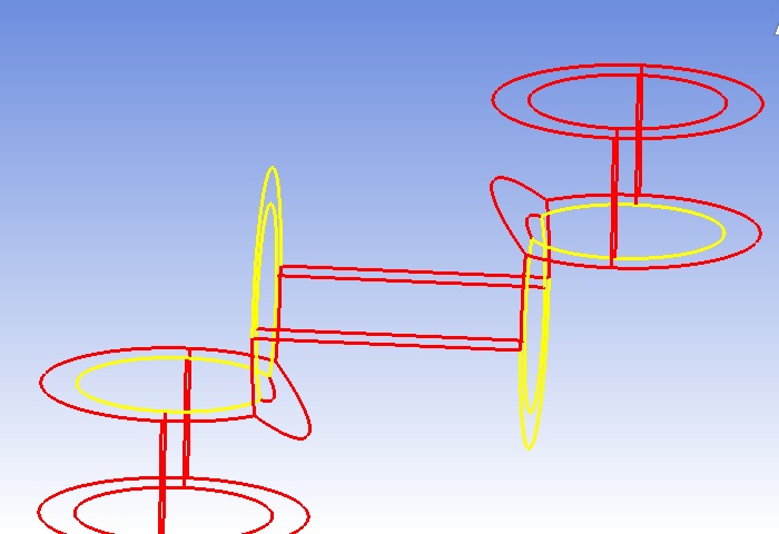

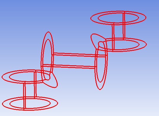

在ICEM几何修复中有一个选项,时Filter by angle,下边是Filter point 和Filter curves,请问这个选项是什么意思,有什么用?第一张是没有勾选,第二张是勾选后两个之后出现的

错了,这张是勾选之后的,明显少了很多,这是什么情况,求解释

发表于 2013-12-18 16:14:50
过滤掉一些点和线,在这些点和线的尺寸由tolerance容差决定,小于容差的就被过滤掉。

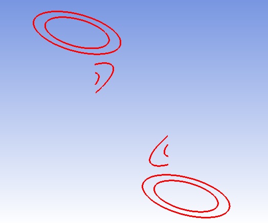

回复 4# turbulence1987 的帖子
这个容差是指的线与线、面与面之间的连接?这个过滤的作用是什么,像我这种情况过滤之后几何都不完整了,就不用过滤了吧

发表于 2013-12-20 11:22:07
你把容差设置小一点到1.0e-3看看会不会过滤的不完整。
要还是不完整,其实直接建block画网格,应该没有影响。

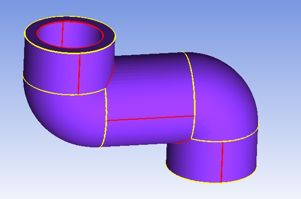

发表于 2013-12-21 09:47:28
这是容差0.001的情况

发表于 2013-12-21 09:48:14
这是容差0.01的情况

发表于 2013-12-21 09:50:19
这是容差0.03的时候,他居没有黄线了,黄线是单边,要修复的,可是通过改变容差值得大小,它居然没了?这是什么意思

发表于 2013-12-21 09:55:16
上面的都没有勾选那两个过滤,还有我试了一下,当把过滤的那个Feature angle调成0,就会出现拓扑完整
