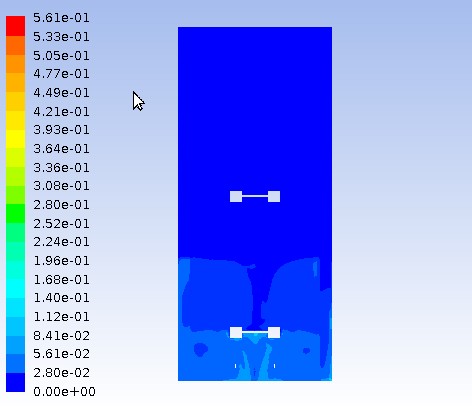

本人利用双层搅拌器模拟气液固三相搅拌,暂时先不通气体,只patch出了固体床层高度和液位高度,然后进行非稳态计算。

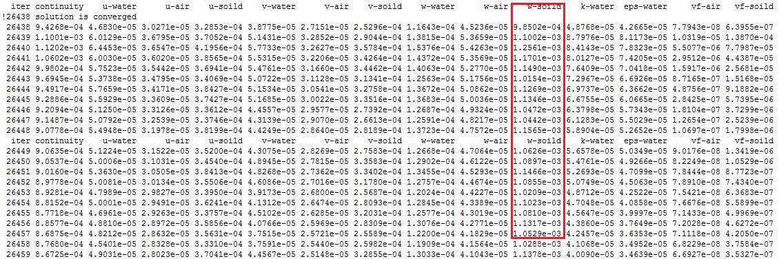

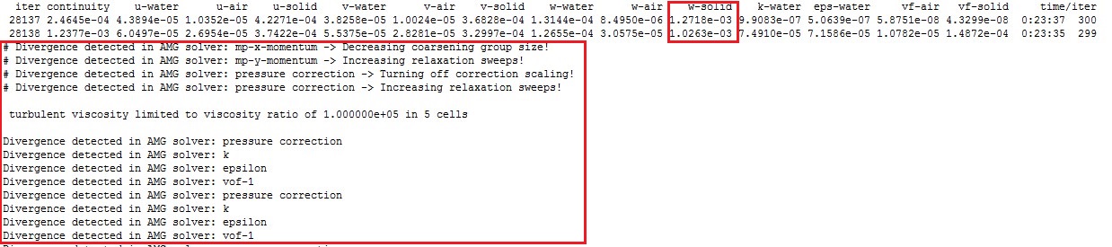

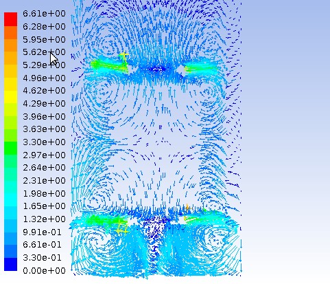

所选模型为E-E,SKE湍流模型,并且没加额外源项,算法采用压力-速度耦合的SIMPLE算法,对流项的离散格式均为一阶迎风,时间步长0.001和0.0005都尝试过,能收敛(能算到2.2s左右,此时的固相分布及水的流场图1,2),之后就会出现solid相w方向上速度达不到收敛残差限(见数据图3,4),并且在计算一小段时间后就发散了,软件提示如下图。
让我很奇怪的是,第一个时间步长内,固相的体积分数残差相vf一直维持在10e-1这个级别(见图5),到第二个时间步长内反而直接从10e-1降到10e-5,我不知道这是不是一个反常的现象。
想咨询下,这种情况是什么引起的,如何能解决这种情况?
