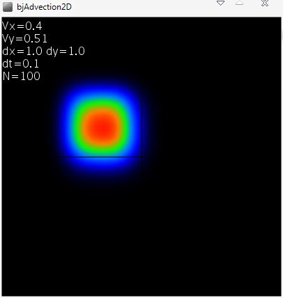

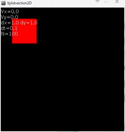

电脑上的截图
对流的作用是平移。
差值使突变的峰变的圆滑了。

初值
初值
时间推进后
时间推进后

初值设置;
  1.    /* Initialize data */
  2.    for(i=0; i<ARRAY_SIZE; i++) {
  3.       data[i] = 0.0;
  4.    }
  5.    //middle
  6.    for(j=20-10; j< 20+10; j++) {
  7.       for(i=20-10; i<20+10; i++) {
  8.          data[j*LBWIDTH1+i] = 100.0;
  9.       }
  10.    }
复制代码
