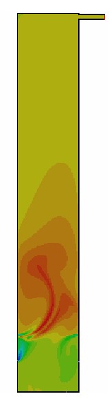

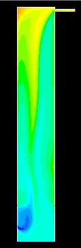

在用别人文献里的试试,与别人得到的温度场差异很大,形状啊,温度啊,差很多,图1是我的,图2是别人的,请问,我该怎么设置啊?

我感觉是你的那个混合系数设置反了,还原剂入口设置为1,氧化剂入口设置为0
