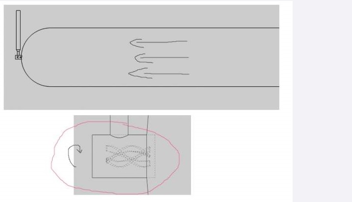

我要模拟浆料在塔内的运动情况,浆料粘度较大,并且进口速度较低,在塔内表现为层流运动状态,但是在塔顶,为了防止浆料堵塞,有一个高速旋转的转子,在高速旋转的作用下,肯定变为湍流的运动状态,塔高约22米,直径3米,主体还是塔内的层流状态。请问我要是用fluent模拟的话该选择什么模型呢,能用湍流模型进行计算吗。还是要找到层流湍流的分界处,分开计算。求指点。
