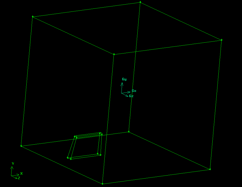

Gambit用Subtract后体网格划分求助!!
2342
12
然然
然然
378
发表于 2014-1-8 20:53:29
这样操作后体网格怎么画啊?不能一起画啊
然然
然然
378
发表于 2014-1-8 21:21:09
怎么画啊 急死了啊
csuperfect
csuperfect
1118
发表于 2014-1-8 22:12:28
回复 1# 然然 的帖子
沿着里头那个,在分割几刀,就OK啦!
5超7
5超7
7074
发表于 2014-1-9 08:05:54
这个不难画吧。。
然然
然然
378
发表于 2014-1-9 10:09:07
回复 3# csuperfect 的帖子
是沿里面的体的侧面吗?是创建实体切割split吗?新人不会啊,谢谢了!麻烦!
然然
然然
378
发表于 2014-1-9 10:09:58
回复 4# 5超7 的帖子
是沿里面的体的侧面吗?是创建实体切割split吗?新人不会啊,谢谢了!麻烦!就是想画出结构网格,哎。
然然
然然
378
发表于 2014-1-9 12:10:01
求大神具体点操作啊 小白不明白 用虚面切提示错误可能有 interior void ,具体怎么做啊大神
然然
然然
378
发表于 2014-1-9 12:10:17
回复 4# 5超7 的帖子
XXLSDHR
XXLSDHR
发表于 2014-1-10 10:44:37
你把下面那个部分的边界点投影到对面边上,之后按块划分,分的块越多,正常来讲,网格质量越高
然然
然然
378
发表于 2014-1-10 11:05:38
回复 9# XXLSDHR 的帖子
多谢您的指导!能否再详细一点!我刚接触gambit,许多操作还不行,投影后是按面split还是怎样?希望您再具体指导一下,因为后续工作这个大矩形体要换成圆柱体,希望您指导详细一点!谢谢!
然然
然然
378
发表于 2014-1-12 13:00:42
回复 9# XXLSDHR 的帖子
能详细一点吗 谢谢
然然
然然
378
发表于 2014-1-13 08:56:46
回复 11# 然然 的帖子
有大神能详细指点下嘛 用虚线虚面还是直接实线实面啊?
然然
然然
378
发表于 2014-1-13 14:52:52
回复 9# XXLSDHR 的帖子
有相关的例子吗 谢谢
