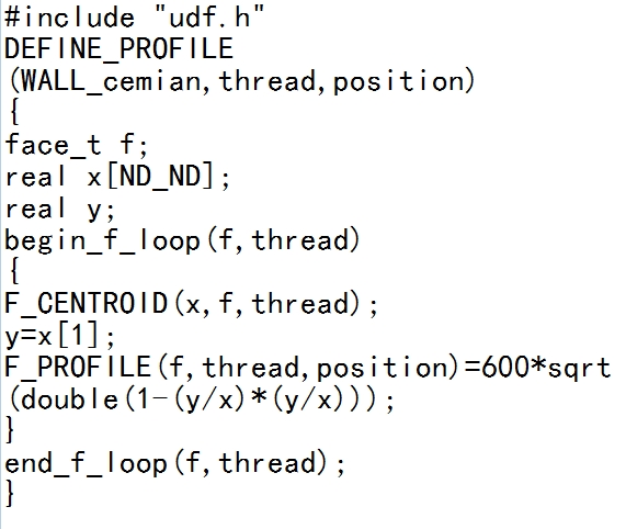

发表于 2014-1-10 12:38:57 | 显示全部楼层 |阅读模式
我现在在正在做一个模型,需要对一个二维圆筒面的外边界条件进行设置,外边界条件热流密度是一个极坐标下关于方位的函数q=600*cosα,边界面任一点的位置是(r,α)请高手指导如何用udf编译
 楼主| 发表于 2014-1-10 15:02:38 | 显示全部楼层
这是我做的一个udf编译,但总是提醒出现错误,请高手指导一下

发表于 2014-1-12 20:47:04 | 显示全部楼层
F_PROFILE(f,thread,position)=600*sqrt(double(1-(y/x)*(y/x)));
Y是实数,x是实数数组,怎么相除???
