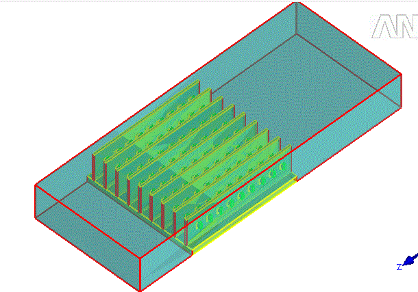

大家好!我刚开始学ICEM的网格划分,之前用的是Gambit。自己在三维软件里建立模型,如图,是散热器在风道中的散热,几何模型由散热器,热源,风道组成。
练习网格划分时遇到下面一些问题
1.用非结构网格划分时,模型采用topology方法建立body时,散热器部分没法建立body,拓扑完散热器几何模型没了。为什么?
2.采用材料点建立body时,生成好网格导入fluent中,设定边界条件时显示风道进口和固体相接触,无法计算,这个是为什么呢?是我设置body时出错了么?
3.复杂结构建立body有什么注意点或方法么?
4.将ICEM中所有点都删除,影响几何模型和划分网格么?
5.ICEM中模型的所有表面是否都要设置一个part?5.不同区域的接触面在ICEM中要单独设置么?还是就建立part就行了?
求指导,希望有高手解答下,谢谢了!

对于第一个问题:建议手动进行几何模型修改,虽然有些耗时,但不容易出现上述问题。另外,手动进行几何模型修改时,你自己首先得知道那些点、线是需要保留的。通常,边界的线要保留,出现非连续过度的地方,如两条线的交点要保留。
第二个问题没有网格,不好解答。
第三个和第四个问题,同第一个问题的解答。主要要靠自己摸索和具体问题具体分析。
第五个问题:需考虑几个方面,首先是网格尺寸接近的可以设置为一个part,其次是求解器中边界属性相同的可以设置为一个part,以便于求解后的流场显示。主要考虑网格尺寸。

手动修改是使用repair里面的工具么?
问题2可能还是我body没设定好。
我检查了模型,风道和散热片重合的部分应该有两个面或两条轮廓线,我导入模型的时候查看确实是两个面或两条轮廓,但是在拓扑后相接触的面或线边成了一条,没法形成两个body,看ICEM的帮助也没有找到解决的方法。
几何模型我上传了,能否帮我看下有没有问题?
麻烦了。

手动就是应用ICEM自带的点线面工具进行点线面的生成和多余点线面的删除。两个body的连界面不要定义为两个,网格生成后导入fluent后,会自动识别,并形成wall_shadow。

哦 ,那就是删掉两个相接触面其中一个的part,是吧?
还有想问个关于part的问题,在建立新part时只是把所想建立的面选中,还是也要把组成面的线和点也选中生成到part中?
