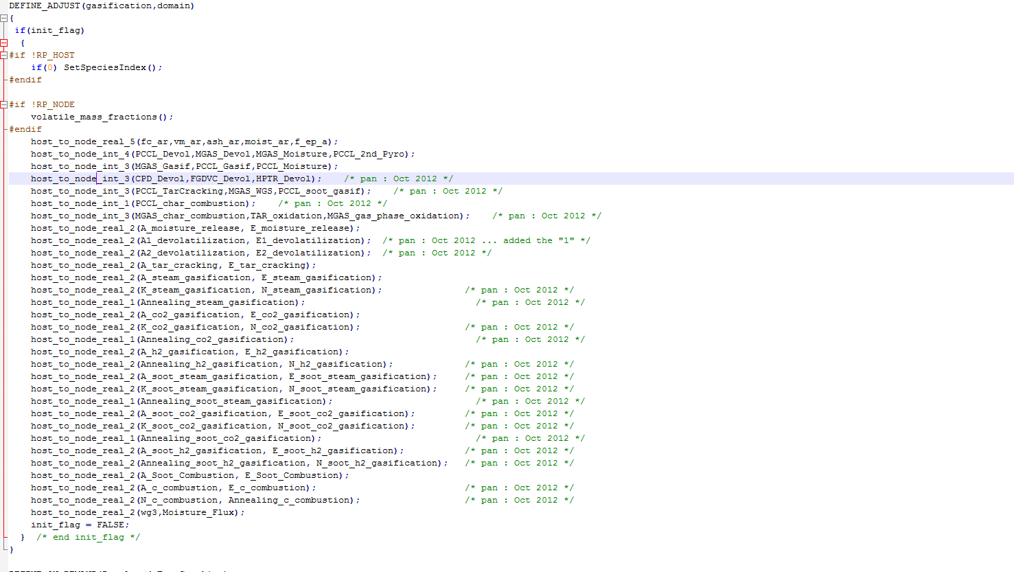

最近在编煤气化UDF,高手看看这是几核并行计算的UDF

哈工大威海的,哪一届的,udf还分多线程和单线程吗?没听说过!汽车工程学院,热能与动力工程,能源与环境方向吧!小师弟耶!

udf只分分多线程和单线程,没有几核的说法。
也就是说这个任意几核都可以,单线程应该也可以。

哈哈08级的,师兄好!需要32核并行计算,UDF应该编程并行的吧

在UDF的fluent UDF manual中有UDF for parallel计算一章,看的不是很明白啊,如果工作站是16线程,32核的,那么32核全开的时候是不是UDF应该对应编写成16线程的,这样和单线程单核编写的UDF应该不是一样的吧

如果UDF已经是并行化了(UDF for parallel),不管几核(几线程)都可以运算,16核32核没有区别。
单线程和多线程的UDF是有区别的,但是,如果是一个完善的UDF,一般会在编写的时候考虑到既可以单线程运行,也可以多线程运行。
你这个UDF应该是以一个完善的UDF了,因此你不用担心多线程还是单线程的问题,直接编译运行就可以了。
