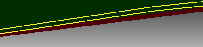

ICEM中拓扑检查完后,为什么生成的黄色曲线不分别附着上下俩曲面的边缘啊,刚学ICEM,求指点啊!

厚度太薄了,放大后的效果是吧?这个没得什么事吧,我感觉正常....

是你放得太大了吧。。放大到超过几何容差的程度就会这样子的。
比如 你把一个圆一直放大很多倍,你会发现边上的部分和面不是完全重合的

显示精度问题 还有你放的太大了
