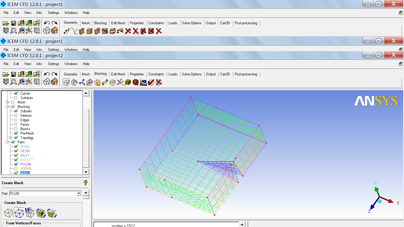

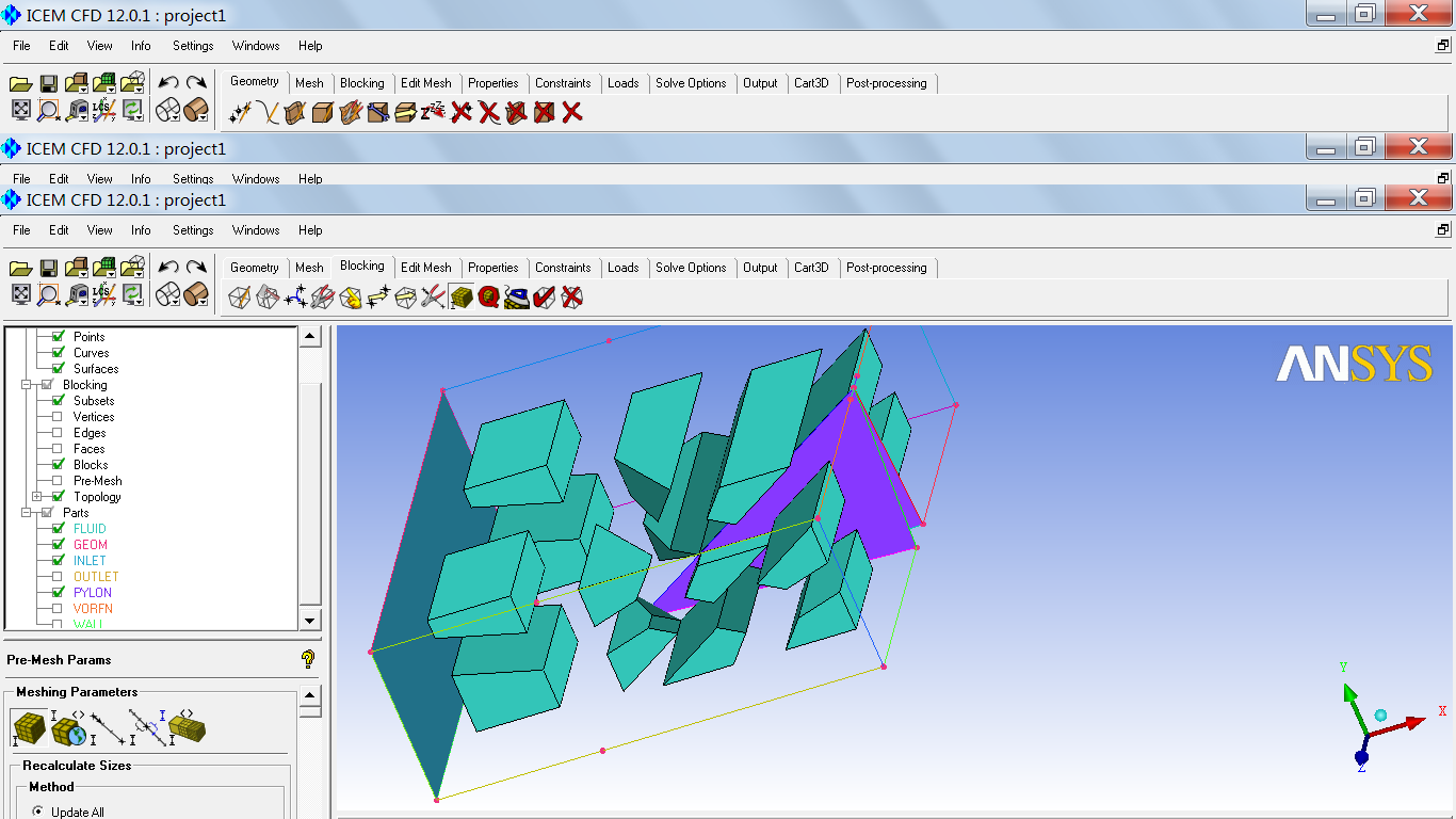

带尖点锥体网格划分求助2~~
锥体网格划分求助2~~
问题在于由底向上生成的两个相邻三棱柱块的face没合并导致输出网格时提示mesh hai uncovered face
求大神回复跪求啦!
ps 有没有别的划分策略。这样画出的网格质量不怎么好哇!
怎么合并由底向上生成块的face啊,试了merge face 不行啊

发表于 2014-4-11 10:08:47 | 显示全部楼层
看着拓扑还米有问题
 楼主| 发表于 2014-4-16 15:01:11 | 显示全部楼层
回复 2# 小七工作室 的帖子
查看face production中间 时有淡蓝色的面没有关联。也是因为自底向上生成的两个block之间的face没有合并。这是软件的bug吗?
