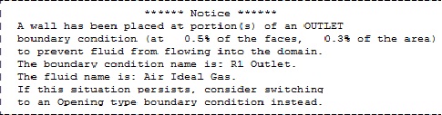

CFX计算报错
4529
CFX计算报错
songlike163
songlike163
187
发表于 2014-5-2 13:41:09
大神帮忙瞅瞅,感觉是网格问题,但是不知道怎么改
nicechen
nicechen
45
发表于 2022-4-24 16:19:25
你好 请问知道这是什么原因了吗
流星2013
流星2013
39
发表于 2022-10-17 20:00:06
out边界用压力边界的话,有回流的话会把回流部分设置成wall。建议改为速度出口或者opening。
