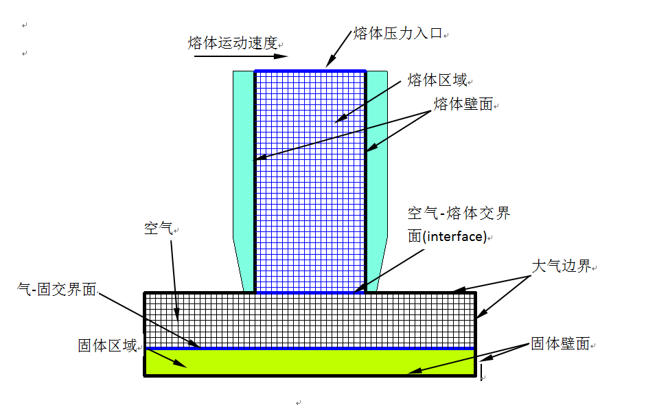

我想用FLUENT模拟熔体金属在压力作用下从圆管中流到下面的基板上(圆管相对基板运动),发生的凝固过程,中间是空气层,用的是VOF模型+凝固熔化模型,示意图如下。现在就是想让熔体金属运动起来,用到了动网格,铺层的方式。我设定熔体区域+熔体两个壁面+熔体的入口为运动边界,加载udf后计算总是出错,显示速度场发散。预览网格运动也只看到边界移动,网格本身没有动。熔体和空气的接触面设置成了不连续网格的interface。请求大侠指点该如何设置类似这样问题的动边界条件????是仅仅设置熔体区域吗?还是要把熔体的几个边界都设置运动的?还是设置基板和空气层运动。万分感谢!!

能否发一下case文件?
