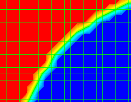

我用fluent的VOF模型做气液两相流,需要用fluent去patch一个气泡,但是patch出的气液界面厚度始终是一个网格的样子,这样网格越密气液界面就越薄,那么界面处的密度等梯度就会越大。请问可以设置patch的界面厚度为2-3个网格吗?怎么设置?

网格加密看看吧

patch 的时候再patch一圈 0.5 体积分数的试试

加密不行,加密会更薄

没有这样想过 我试试,谢谢

确实可以 非常感谢
