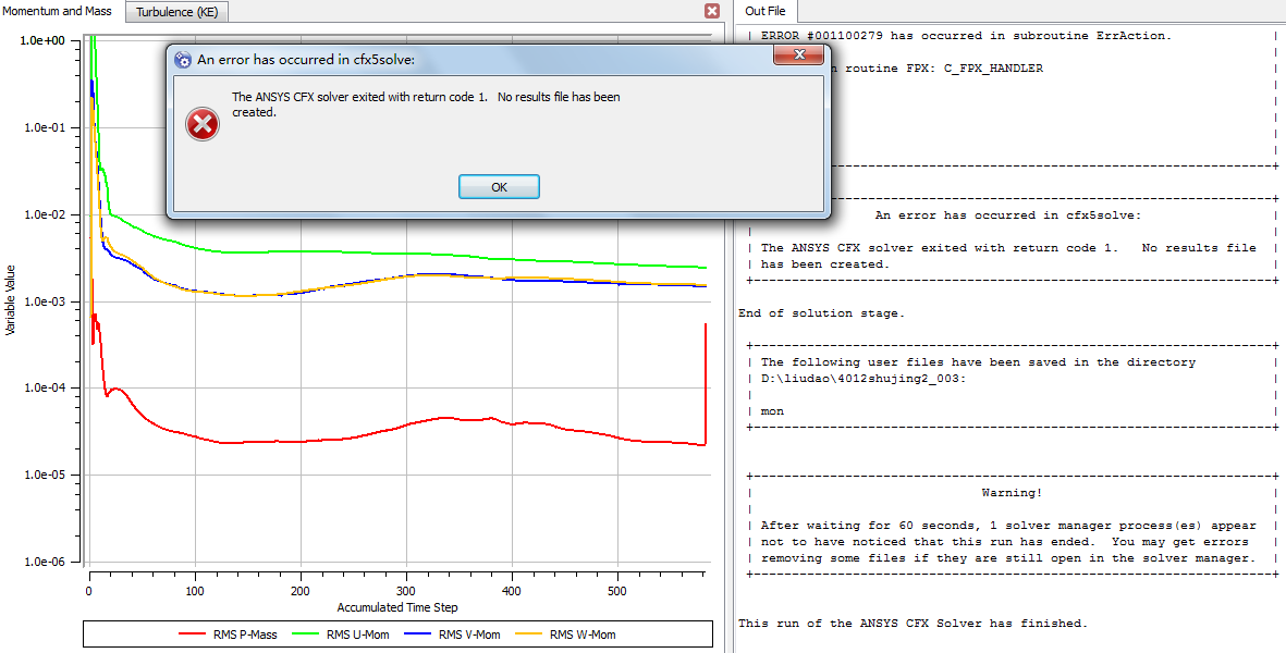

泵装置计算过程中经常出现残差突然增大,有时能过去,有时就产生数据溢出,中途出错。请问如何解决这个问题?
zhouzfu
zhouzfu
60
发表于 2014-7-11 08:54:36
这是出错的情况

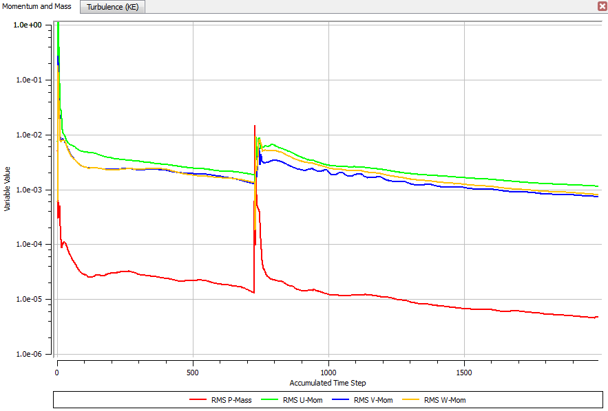

发表于 2014-7-15 20:34:24
我的解决办法是先算小流量工况,过了突变点后再增大流量,继续算下去,这样就不会出错中断计算了

回复 2# zhouzfu 的帖子
有点类似空化的曲线了
