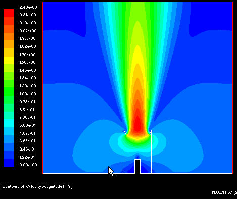

intake fan是入口的进气扇,exhaust fan是出口的排气扇,以二维为例,流动都无法穿过这两种风扇边界,也就是说,流场只出现在扇子前或扇子后。
fan也是需要设置压降,但这个边界条件,流动可以穿过风扇,可以清晰的看到风从扇子一端进去另一端出来,计算出来的速度等值线图比较好看,哈哈。

发表于 2010-3-25 16:45:06
闲着没事,自己琢磨着用低雷诺数k-e模型做的一个牵涉fan和porous jump边界的算例,文件很大,传不上来,只好上个计算结果
