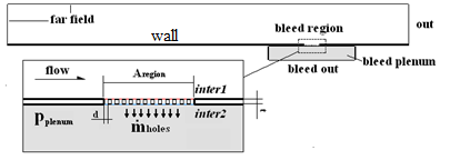

各位大哥,小弟最近需要模拟如下问题为:多孔平板板两侧压力不同,气流从高压区向低压区流动,物理模型及边界条件如下图所示:

由于多孔区域绘制网格较为繁琐,因此小弟想通过多孔介质这一功能实现(放大图中的INTER1和INTER2之间的区域),但发现收敛速度非常之慢,无论是直接在多孔介质的条件下计算,还是先算一个没有多孔介质初始流场,再换成多孔介质算(就是帮助中说加快收敛的策略那部分),收敛都非常慢。。。

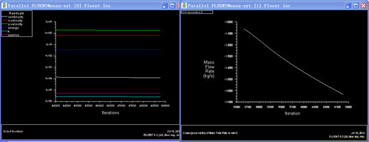

    下图是模型一阶计算了50000步以后的残差图和监测的多孔边界流量,感觉离收敛遥遥无期。。。。此时库朗特数给了8,再往上加就会发散。

给定的一些边界条件为:来流马赫数为3,平板两侧压差9000pa,多孔区域(BLEED REGION)长度为0.23m.出口(OUT和BLEED OUT)为压力出口。,由于流动为单向流动,因此给定多孔介质系数时,速度方向X=0,Y=1,粘性系数方向1=5829,方向2=5829000,惯性系数方向1=268,方向2=268000,孔隙率0.1912。

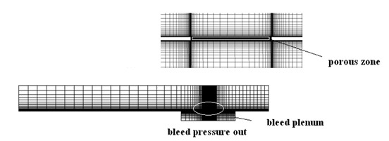

附网格图

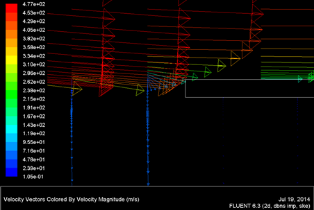

还有50000步时的流场图
