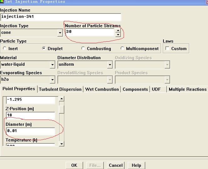

我这是一个脱硫塔喷嘴的设置,在injection设置中,如图,那个number of particle streams 设置多少好,会影响流量大小吗?还有下面那个直径设置也是自己随便设吗?我要算个液气比,液体流量是不是就是:单个喷嘴面积*流速*喷嘴个数*密度。我设了个0.01后,我一看颗粒运动图,发现好像直径不止0.01一样的,这又是为什么?。。。我是小白,刚学着软件,希望大神指导指导

那个喷嘴图
每个喷嘴之间距离是360,直径设为0.01的话,应该没这么大。。

是0.36,说错了

那个设的直径表示的是那30个流束中的一个,还是整个一个喷嘴的直径????大神帮帮忙,我很纠结,算一次的时间太久了,我怕错了,又得好多天。。。

number of particle streams设置大点小点,关键看你机器是否算得动

这么密集的结构,恐怕稍不留神就要用工作站了。

模型很密,可以设成周期模型,减少计算量
