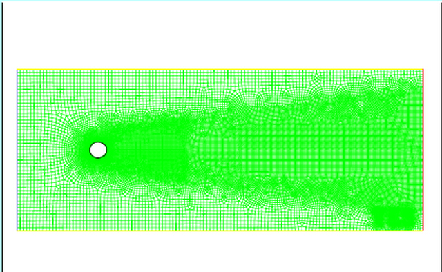

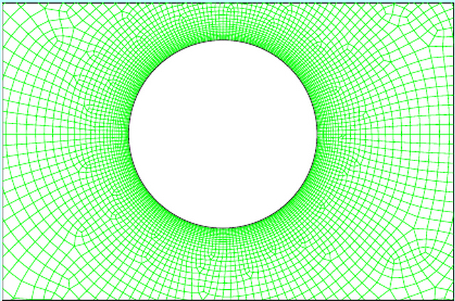

看例子的时候看到的网格,不知道用ICEM怎么画的,求助大家!
P.S:网格是二维的,不是四面体的三角形网格。从图中可看出来都是四边形网格。

可以用icem直接做,也可以建立blcok处理

非结构网格mesh type选all quad不就行了

自动生成的吧

这个是结构体网格,二维的每个网格都是四边形,三维的每个网格都是六面体

看起来像是gambit生成的,而且,这是哪门子结构网格啊
