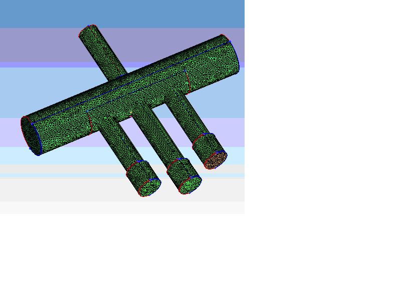

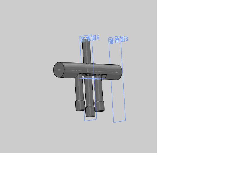

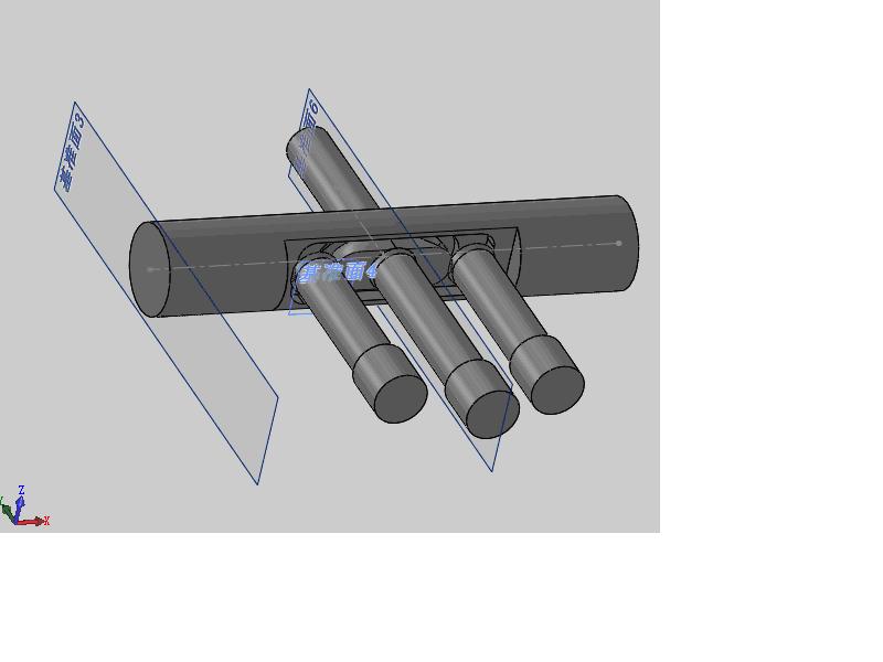

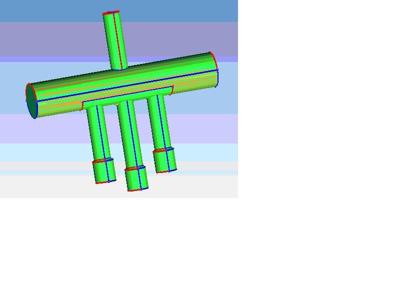

对不起,各位大神,讨教一下,我在做四通阀仿真,SOLIDWORKS建好的模型导入ICEM中出现这种失真,如图,请问是为什么?

solidworks 部分格式会有问题,建议不要igs格式
blgy
blgy
2281
发表于 2014-10-14 13:59:06
两种情况,一种是显示有问题,实际上没有问题的。这种是显示的问题,你旋转或者改变不同显示方式就能发现。二是确实有存在失真的。需要你修复

这个模型可以算了,但是算出来的结果偏差很大,实际流场最大速度在100米左右,但是我算出的结果却是1000米,模型我都查看了,网格的缩放及计算域的设置都没有问题,边界条件也是按实际加载的,不知道为啥会偏差这么大,求大神给个提示,领导等着要,万分感谢
dbh19851225
dbh19851225
24
发表于 2014-10-16 16:26:27
对了,在计算过程中不断地出现回流现象,从头至尾都没有消失,我是按照压力入口和压力出口加载的,制冷剂用的是R22,可压缩气体,我的出口,入口处网格尺寸设置太粗了,可能有较大影响
5超7
你这个模型实际流动会有回流吗?你可以尝试将出口处的网格加密一下试试看。。
