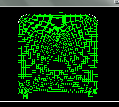

模型是简单的二维模型,我把程序简化了,想得到我程序中m值,发现程序并没有执行printf,
