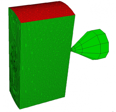

发表于 2014-11-12 10:57:07 | 显示全部楼层 |阅读模式
非常想知道这种网格是怎么划分出来的,用Ansys Fluent自带的Ansys Fluent Meshing可以划分出来这种网格吗?如果可以具体应该怎么划分?如果不能,那用ICEM具体应该怎么划分?最近刚刚开始学习Fluent,是在Ansys中学习的Fluent,很多问题都不懂,希望大神给点指点,谢谢。
发表于 2014-11-12 14:53:18 | 显示全部楼层
找本ICEM的参考书,从基本操作慢慢学,你这个模型用ICEM结构网格很好画的

 楼主| 发表于 2014-11-13 10:00:34 | 显示全部楼层
能详细的解释下吗,刚刚学,比较着急做出这个来
 楼主| 发表于 2014-11-13 10:03:05 | 显示全部楼层
恩,这个网格划分应该比较简单,只是刚刚学没有什么基础,但是又比较着急做出来,所以能不能麻烦详细的解释下这个网格应该怎么划分,尤其是右边进油道的散射状网格应该怎么做?(你是南航的校友吗?)

发表于 2014-11-15 11:12:11 | 显示全部楼层
FenGShao24 发表于 2014-11-13 10:03
恩,这个网格划分应该比较简单,只是刚刚学没有什么基础,但是又比较着急做出来,所以能不能麻烦详细的解 ...
先自动生成block,从中间切开,左边的直接关联;右边的先切成跟实体大小差不多的小块,然后这种圆柱状的实体一般用O-block进行处理(是的哈)

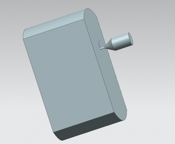

 楼主| 发表于 2014-11-17 15:14:54 | 显示全部楼层
这是模型和效果图,不好意思新人真是不懂事,没传文件上来

 楼主| 发表于 2014-11-17 16:08:14 | 显示全部楼层
其实有人说这种网格质量并不好,PS他是用Gambit做的

 楼主| 发表于 2014-11-17 16:11:01 | 显示全部楼层
symon90 发表于 2014-11-16 16:56
扔个模型上来啊。
帮忙看下,谢谢
Desktop.zip
116.04 KB, 下载次数: 4
你换个通用的格式,你这格式在icem里打不开,有tin,model or stl吗?  详情 回复 发表于 2014-11-17 20:54
