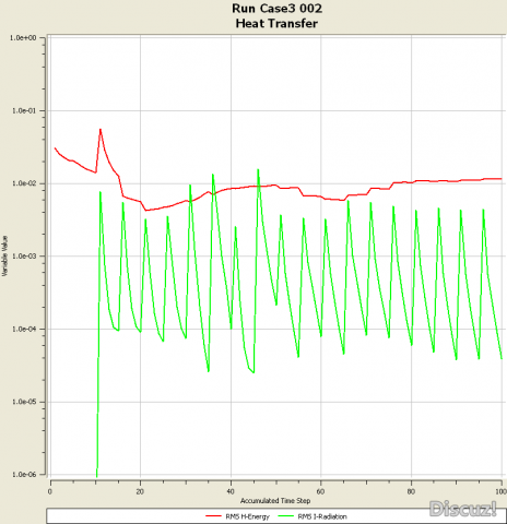

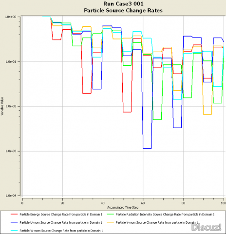

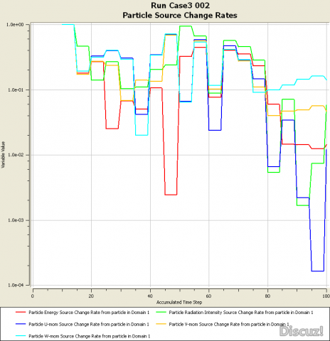

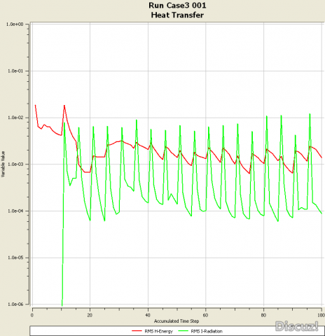

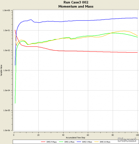

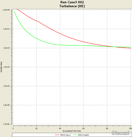

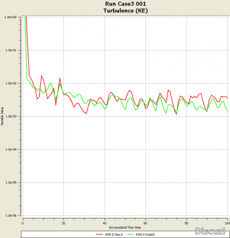

本人想用CFX做气固两相流动方面的问题,建立了一个简单的模型,见附件的case3(CFX14.0版本)。建模使用了ANSYS Designmodeler,划分网格使用了ANSYS meshing,采用CFX进行前处理,相应的设置都在Case文件中。现在我的问题包括以下几个,但在这个论坛中我的积分比较低,没有什么积分可以给,如有高手能够使我的问题得到解决,您可以留下您的联系方式,本人愿意以一定的方式进行酬谢。
问题1:如果我求解不想用WORKBENCH,而只想用ANSYS meshing来划分网格,那么如果将ANSYS meshing中的网格导入到CFX中,我现在是用meshing输出FlUENT形式或CGNS格式的网格来导入的,这样的做法正确吗?有没有其他更好的办法?

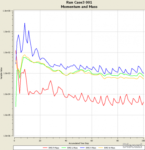

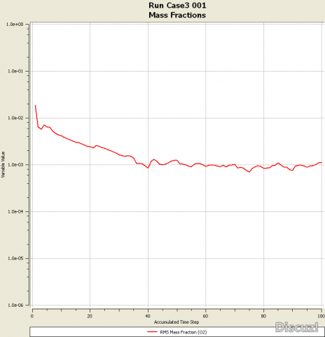

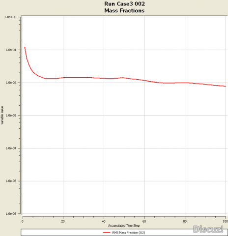

问题2:CFX里面时间步长设置多少比较合适,我用了一个自动时间步长,系数1.0的默认设置,得到的残差曲线如图1-5所示,可以看到100步不收敛,如果继续增加计算步数,就会出现最大马赫数过高的错误,也就是速度过高的错误而无法计算。采用比较小的时间不长,如5E-5s,残差曲线见图6-10,虽然曲线波动不大,但明显不收敛。时间步长按照最小尺度/速度来计算的话,那自动时间步长显然偏大,即使能够收敛,这样的结果正确吗?采用较小的时间步长,怎样才能收敛呢?
问题3:计算过程中经常出现的两个错误一是上面提到的最大马赫数过大,即速度过高,报错无法计算。另外一个错误是会出现温度100步内不收敛,这个错误好像跟网格有关系,变换过网格后这个错误已不经常出现,第一个错误倒是经常碰到,是什么原因呢?
问题4:出口是设置为OUTLET还是OPENNING呢?
