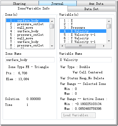

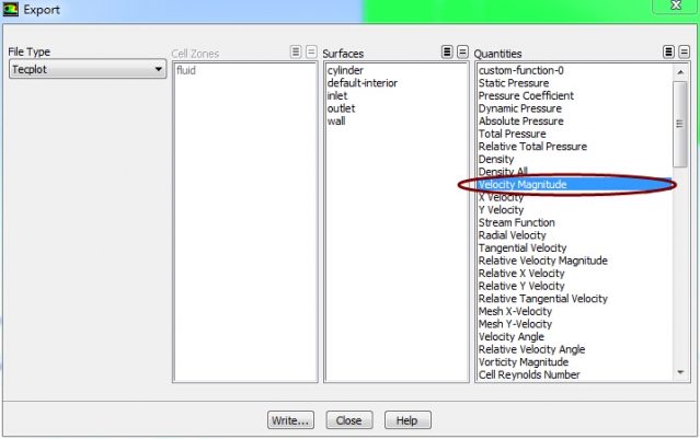

如果在tecplot中查看合速度的话,有两种方法:
1.在fluent中输出tecplot格式的合速度文件:如下图1所示,用tecplot读取所输出的文件即可。

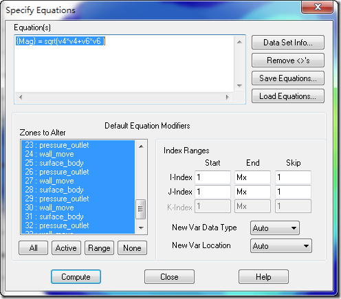

2.在tecplot中利用自定义公式显示合速度:
Tecplot的自定义方程功能位于Data菜单下。打开Data > Alter > Specify equation,弹出图2所示的对话框。
你需要输入合适的方程表达式。上图所示的表达式为合速度的计算方式。其中V4为X方向分量,V6为Y方向速度分量。该变量索引可以通过data set info按钮查看。点击Data Set Info, 出现如下图3所示的对话框。
具体的操作你摸索一下就可以了。
图1
图1
图2
图2
图3
图3
