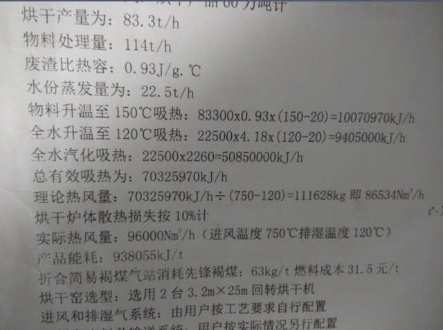

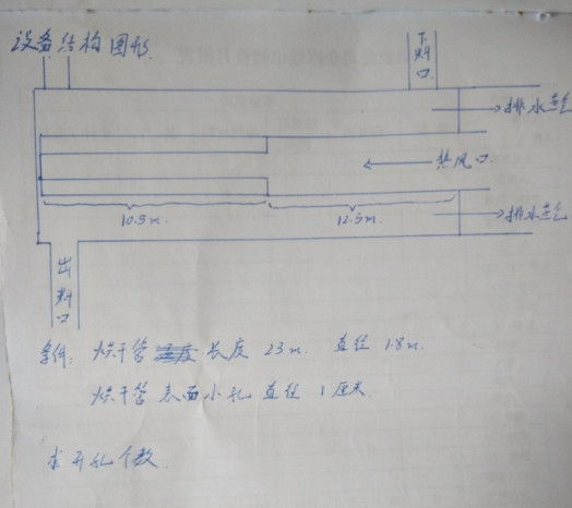

帮我算算这个问题吧
发表于 2014-12-27 15:03:38 | 显示全部楼层
@心惑未央 问题贴图在此,你编辑一下你的帖子,指明问题贴图在二楼,方便知道的人回答你的问题。

 楼主| 发表于 2014-12-28 08:31:11 | 显示全部楼层
周华 发表于 2014-12-27 22:01
需要帮什么忙?
你好,就是上面图片上要算,烘干机打多少个孔
初步概算可以根据热量平衡来计算,要想细致计算需要用CFD方法来算,这样就需要专门立项请人来算了。  详情 回复 发表于 2014-12-28 13:52

发表于 2014-12-28 13:52:15 | 显示全部楼层
