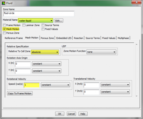

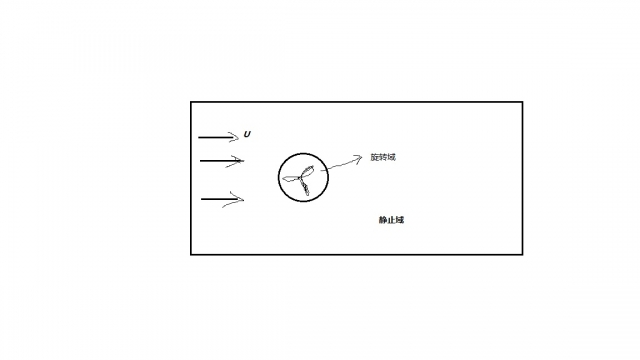

我想问一下,如果这么选择并计算,旋转域内的流体是否也跟着旋转?如果是这样计算风机感觉滑移网格就没什么用了(我想要的效果是:尽管旋转域在旋转,只是里面的风机叶片在旋转,而里面的流体不会跟随旋转域而旋转,仅会受到叶片影响)。。

流体转 可以它的变量不会随着转 都是每次根据前面计算的

就是说  NS方程的原始或者守恒变量是不随着你区域运动的 在每一步迭代 这些值都是根据其他区域的值从新计算的  你运动到当前位置,运动完成以后才进行流场求解的  详情 回复 发表于 2015-1-4 21:14

我想用滑移网格来做,不是动网格。因为我看有一部分文献用滑移网格还做风机。但是,我有个怀疑:滑移网格是需要做个子区域,即上面示意图中的旋转域。计算时旋转域(当然也包括叶片)旋转,其余静止,两者之间用inte  详情 回复 发表于 2015-1-4 11:02
 楼主| 发表于 2015-1-4 11:02:32 | 显示全部楼层
erricyang123 发表于 2015-1-4 08:46
或者用动网格。
感觉,你的意思是用动网格。叶片WALL旋转,计算域不转,但网格会变! 是这样吗??
我想用滑移网格来做,不是动网格。因为我看有一部分文献用滑移网格做风机。但是,我有个怀疑:滑移网格是需要做个子区域,即上面示意图中的旋转域。计算时旋转域(当然也包括叶片)旋转,其余静止,两者之间用interface传递数据。但是,旋转域旋转的时候,里面的流体也会跟着旋转吗(除去受叶片旋转产生的影响)?如果答案是肯定的,我感觉做这么做的不对。。。
另外:真实的情况是,叶片附件流体只受叶片影响而运动,而采用滑移网格算法,流体还受旋转域影响,有个旋转量。。希望大神指点一下
