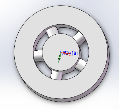

这种网格用icem该怎么画,?
发表于 2015-1-7 21:57:27 | 显示全部楼层 |阅读模式
求大神指导、、、

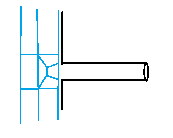

建议用别的软件查看 比如Pointwise GridPro之类的 可以看到分块策略 简单点说 就是每一个小圆柱和其他面交叉的位置,先在面上做一个内o型拓扑,再用o的内圈拓扑拉伸出圆柱  详情 回复 发表于 2015-1-9 09:20

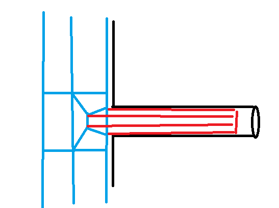

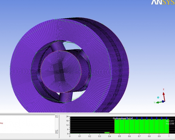

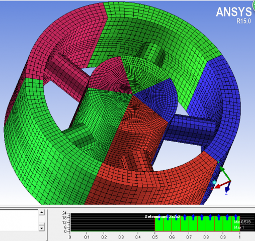

发表于 2015-1-10 13:02:21 | 显示全部楼层
111.rar (27.58 KB, 下载次数: 47)
虽然无负体积,质量0.3,但是圆柱哪里应该做一个外0,你可以参考一下!
