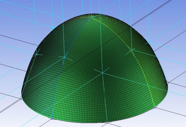

一个近似半球面的曲面放置在一个长方体的流场之中。几何模型bin文件及我自己做的划分的project文件见附件。
我划分的结果见下图

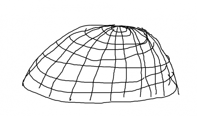

但我觉得似乎是划分为类似下图的这种同心圆加径向辐射的弧的划分结果比较好,不知道该怎么做,向各位请教

发表于 2015-1-14 23:15:08 | 显示全部楼层
尽量避免极性轴。。下图这样网格不好
发表于 2015-1-15 16:52:53 | 显示全部楼层
你看这样是否满足你要求。

 楼主| 发表于 2015-1-23 16:20:33 | 显示全部楼层
tangshiyong2004 发表于 2015-1-14 23:15
尽量避免极性轴。。下图这样网格不好
哦,是的,谢谢
 楼主| 发表于 2015-1-23 16:21:23 | 显示全部楼层
yangjun2851247 发表于 2015-1-15 16:52
你看这样是否满足你要求。
不错,学习了,网格质量很好
