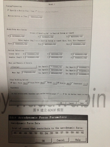

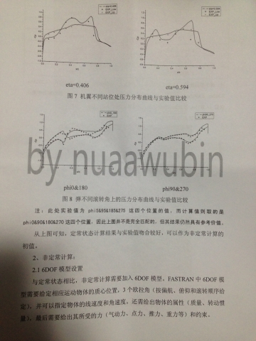

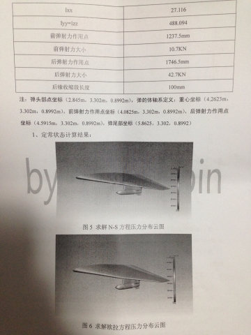

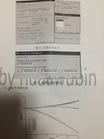

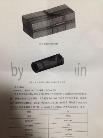

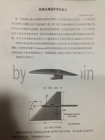

6、6dof投放标准算例

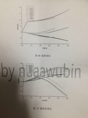

   首先说明一下,由于个人工作和私人的事情,教程更新的很慢,非常抱歉。新的一年到了,在此祝大家学习进步,事业有成!下面继续放教程,教程是在单位机器上完成的,也是自己学习软件的一个文档,没法导出来,自己就偷个懒,拍照上传。如果有什么疑问,可以回帖,我会尽自己所知给大家解答。
    从计算结果来看,导弹运动的趋势基本算出来了,线位移和线速度与试验结果基本吻合,但角速度和角位移差距较大。其主要原因是导弹下落路径的背景网格没有进行适当的加密处理,导致嵌套精度较差。同时我们也可以看出,对于该问题,N-S方程和Euler方程求解结果差别不大,可以根据自己情况选用。
   FASTRAN做六自由度投弹算例的一点建议:1、背景网格与嵌套网格边界相交的地方网格尺度务必保持接近,否则插值精度会比较差,结果会不准确。2、由于导弹在运动,运动路径中的背景网格也最好能适当处理;3、必须并行计算,否则网格量一上去就没法计算了,鉴于FASTRAN在windows下的并行表现,强烈建议使用Linux版本进行计算。

请问版主,这个标准算例的的模型哪里可以得到呀,您是和实验值做的对比么?哪里可以搞定实验值呀?
我们都是nuaa哈哈。。。
 楼主| 发表于 2015-5-20 21:11:08 | 显示全部楼层
我们都 ...
模型来自于pointwise自带的教程,尺寸不一样,需要缩放
数据的话很多文章里都有,搜一下wing store就可以(AIAA)
