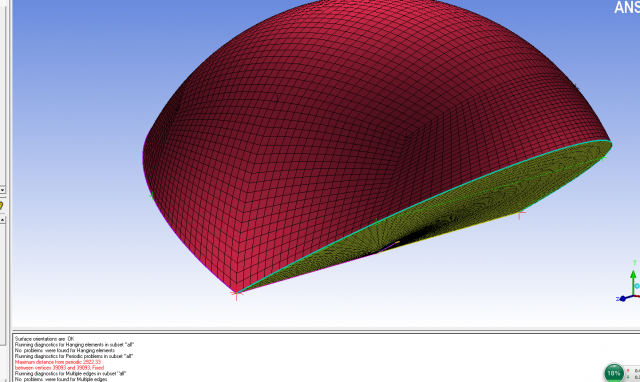

如题我划分1/3球形周期网格,按正常顺序:先设定几何周期,然后block划分网格,在网格检查时出现错误。提示“Maximum distance from periodic 1.30156e-010 between vertices 74287 and 74287; Fixed”。
自己检查过网格,应该估计是设置问题,但是怎么也找不到问题所在。
几何设置两种方式都试过,一个是旋转z轴和轴上的一点及120度,另一个是两个顶点(轴线上)和120度。

block周期
 楼主| 发表于 2015-8-5 15:12:41 | 显示全部楼层
已解决,不影响。导入fluent中,在fluent中创建边界条件。
