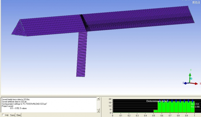

这个网格划分,大家来试一试,欢迎交流不同block策略!
qq群,【话唠】西南石油-硫酸提高的tin文件,大家一起来交流这种模型如何blcok
附上我的block策略,欢迎大家交流
tin和blcok,

发表于 2015-7-30 12:29:15 来自手机 | 显示全部楼层
很简单啊,两个Y
如果这么简单就没有意思了,你画一画  详情 回复 发表于 2015-7-30 14:21
 楼主| 发表于 2015-7-30 14:21:58 | 显示全部楼层
AAAKKK 发表于 2015-7-30 12:29
很简单啊,两个Y
如果这么简单就没有意思了,你画一画
发表于 2015-11-27 11:07:08 | 显示全部楼层
交界处不好处理,质量差,等我再试试
发表于 2016-2-24 16:02:47 | 显示全部楼层
试试画了一下
桌面.rar
23.6 KB, 下载次数: 35
发表于 2016-3-17 09:14:40 | 显示全部楼层
这样的做的看看angle吧 angle转非结构还是不好
