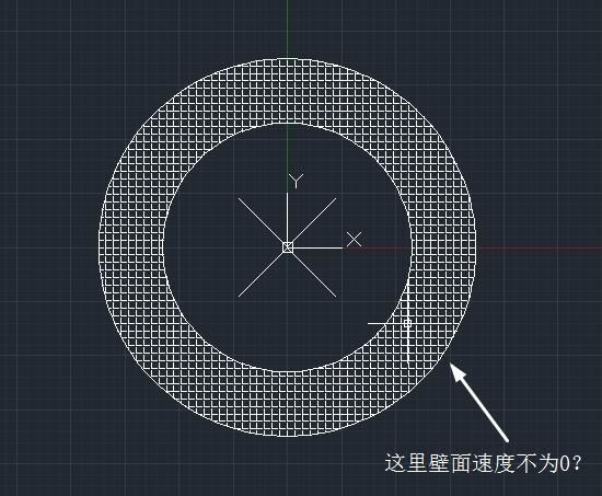

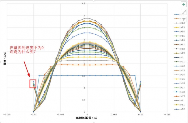

我的模型是这样的,一个圆管,其中中间部分填充的环状多孔介质,对于光管部分,壁面的速度为0,而到了填充多孔介质部分,壁面的速度不为0。不知道是为什么,还请各位大虾指教
填充多孔介质段的模型如下图所示:
最后对管道切片镜像速度分布的数据如下:
还请各位大虾不吝赐教。

网格加密看看效果?
