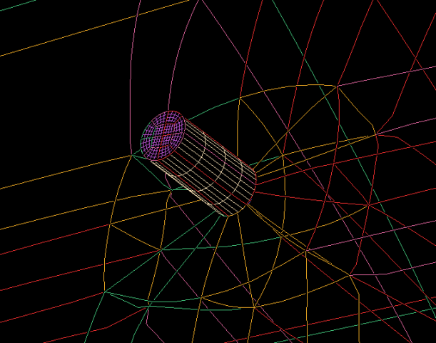

附上tin文件,哪位大神可以说一下分块思想,小喷嘴向大几何体里面喷气实在是太难了啊。

随便画了一下,没有细调
block
1.rar (31.95 KB, 下载次数: 30)
都说了没有协调,你自己调不就完了  详情 回复 发表于 2015-6-20 18:09
这样子画的话 长宽比是一个问题  发表于 2015-6-20 17:02

tangshiyong2004 发表于 2015-6-14 20:54
随便画了一下,没有细调
block
都说了没有协调,你自己调不就完了
因为喷子直径比较小,你这么切分block的话 长宽比很难调整,以前我读研的时候 画过一个类似的 但是只有一个喷嘴 楼主这个模型有多个喷嘴  发表于 2015-6-21 14:36
 楼主| 发表于 2015-6-30 14:54:25 | 显示全部楼层
随便画了一下,没有细调
block
非常感谢,这么长时间才回复,这个网格我也是会画成这样的,长宽比确实是一个问题,不知道如何解决?
发表于 2015-7-23 17:30:19 | 显示全部楼层
每个喷嘴附近可以多做个O
另外请教下楼主,  这个模型是做什么的? 应用在什么领域的?
