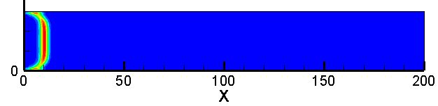

    SC模型 模拟多孔介质中两相两组分流动,采用压差驱动,一种流体驱替另外一种流体,入口端采用定压边界,出口端边界如何设置(最初采用周期性边界,结果不行),因为出口端是两相流体(两种组分),看过zhou-he的边界(压力和速度边界),都是跟组分密度有关,出口端是两种组分,该怎么设定呢,采用哪种边界比较合适,希望大神们能指点下,谢谢。

你这个是单组分流动吗?如果是单组分的话可以选择定压,毕竟对于实际气体来说,除了在两相区外,一个压力值可以求出一个密度

我现在做多组分的,出口端是两相,那就不能采用压力边界了吧,采用哪种合适

有个想法,不知道可不可行:假设A流体驱替B流体,入口A的密度设为1,B的密度为0.001,可以保证入口的流体为A流体,出口的话就采用充分发展吧

非常感谢,我现在就在看这个充分发展,你说的应该可行

可行。
