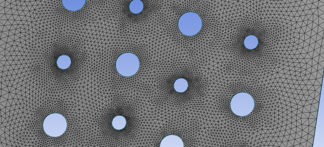

点生成mesh时他自动生成的四面体,但是我想要六面体,请问要怎么弄啊??
mzydear
mzydear
8
发表于 2015-7-23 08:10:59
自动生成的是这样的。。我想要那种立方体或者长方体的。。请问要怎么弄

网格类型要改成六面体。

我把网络改成六面体后,他的形状变成了六边形。。像蜂窝一样了。。

不知你用的什么网格软件,但是想要生成较规则的六面体网格,要将模型划分开,一部分一部分划网格
