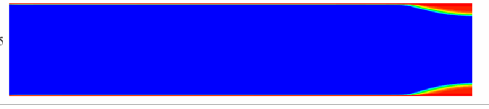

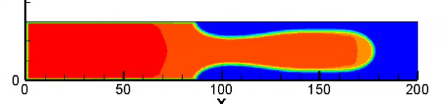

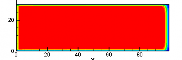

       如图0 ,红色流体驱替蓝色流体,现在的问题是,在出口端,并没有红色流体驱替蓝色流体图一所示,(感觉流体1没有流动到出口,实际是流体1的密度突然下降)。入口定压边界,出口分别尝试了充分发展和非平衡外推,结果都是如此,最后一张图是是别人做的,在出口端,有明显的驱替。现在比较困惑,是什么问题,导致流体1和流体2的密度值在出口端急剧变化
红色流体驱替蓝色流体
红色流体驱替蓝色流体
出口端
出口端
流体密度在出口端迅速变化
流体密度在出口端迅速变化
文献里面的
文献里面的
发表于 2015-8-20 14:24:27 | 显示全部楼层
驱替一般不是进口速度,出口压力的嘛
发表于 2016-5-31 22:01:29 | 显示全部楼层
你好,请问最后一张图是哪篇文献里的
张云的博文  详情 回复 发表于 2016-7-11 22:24
 楼主| 发表于 2016-7-11 22:24:03 | 显示全部楼层
upc_mao 发表于 2016-5-31 22:01
你好,请问最后一张图是哪篇文献里的
张云的博文
