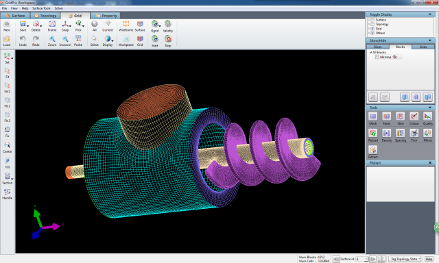

网上下的模型,对这种螺旋结构比较感兴趣,尝试画了一下,欢迎交流讨论。

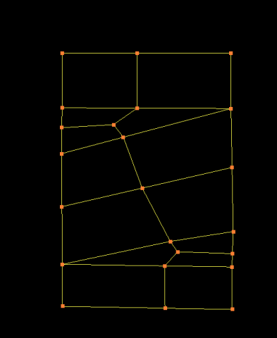

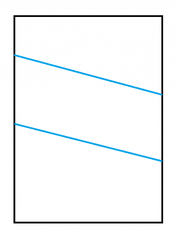

图片是我这个拓扑的大致思路     为了保证叶片的拓扑简单,拓扑斜着做,用了两个y型拓扑把斜边过渡成直边。
