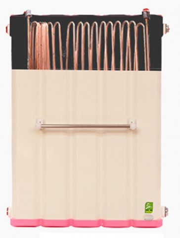

这些年来,我一直倾力于厨房的卫生学研究。现在的厨房中,有这么一种半非法、半合法的东西,它叫过水热,淘宝上也叫它暖气热水器什么的。就是用暖气水捂热自来水的产品,真是供热系统的毒瘤。而从卫生学角度看,它更大的威胁在于对饮水的污染。就是说,管内的自来水和管外的暖气水合力侵蚀,一旦形成小砂眼,暖气水就开始源源不断地进入自来水、进而污染饮水了。
我假定的条件是(在某个特定条件下):暖气压力0.38MPa,自来水压力0.16MPa,自来水内管壁厚1毫米(实际上以0.6mm更多见),砂眼直径1毫米。试问,这个时候暖气水注入自来水的计算流速是多少,所用到的核心理论或公式是什么?各位老师,我是医学出身,力学、流体力学都止步于中学水平,而且还有很大倒退。

至于周老师问到的情况,我真的不知道,过水热主要有两种结构,大一点的像个传统的暖气片,其内部的自来水管,就是一根屈曲的细铜,内径在1cm左右;小一点的像本厚词典,从部分厂家的图释上看,其结构更像是菱形管道的嵌套,两对角线在10mm*8mm左右。暖气水在管道中的流速很少有人知道,查国家标准,室内管道中的最大流速为0.8米/秒,文献报道的经济流速为0.5~0.6米/秒,暖气片中的流速更慢了,是散热需求。至于自来水的流速,因为大多数时候是停止的,所以更是可以忽略、当零对待的。各位老师,我要的是个范围,接近实际的范围,如果算出来是点值,也请给个波动范围好吗?

这里面这么多U型管路是为了加强换热的吗?
这个是表面式接触的换热器?
这是必然的。虽然大多数过水热的内部结构是未知的,因为我们无法作破坏性探查。但体积较大的的基本都是以屈曲的铜管作自来水通路,体积较小的两种介质往往是嵌套通行的。
